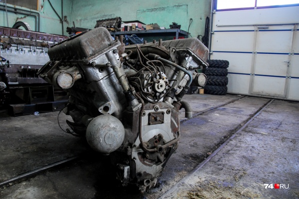

Сочленённый вездеход «Витязь»: двигатель из нашего репортажа ремонтируют для установки на такой аппарат
