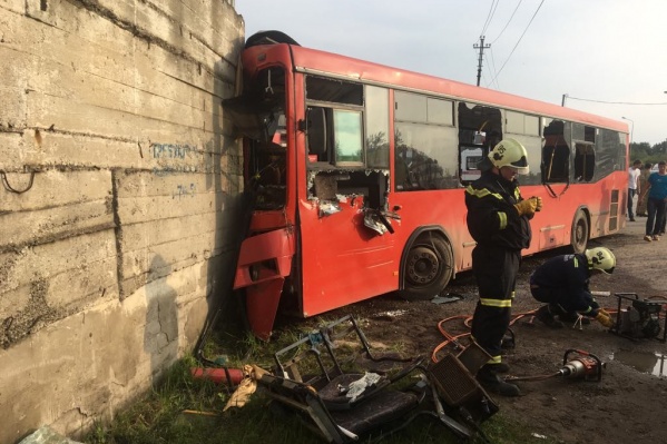

Автобус ударился в угол бетонного строения, что привело к тяжелейшим последствиям
Один из пассажиров погиб сразу, 34 человека, включая 10 детей, попали в больницу. Автобус на полном ходу врезается в угол здания, но на видео заметно, что перед вылетом автобуса на встречной полосе такси начало опережение или обгон. Причастен ли таксист к этой аварии? Пикантная подробность: следствие не рассматривает причастность водителя такси к инциденту даже теоретически.

Таксист — 20-летний Бекзат Максатбек — действительно не скрывался: после аварии он вернулся на место и был одним из первых, кто начал спасать пострадавших. Бекзат попытался открыть дверь автобуса, но в итоге пришлось лезть через окно:
— В салоне было жуткое зрелище — все люди были в крови. Первым я достал маленького ребенка, потом хотел парня вытащить, но у него оказалась зажата нога, и я не смог этого сделать, — рассказал молодой человек, вытащивший четверых.

— После ДТП автобус стоит под сильным углом относительно полотна дороги, — объясняет он. — Это говорит о том, что водитель не самостоятельно его туда направил. Нельзя сказать, что такси выехало ему навстречу: ширина дороги позволяла автобусу продолжать движение, не поворачивая. Я думаю, что водитель автобуса это также понимал. А он резко, ни с того ни с сего, вращает руль и направляет автобус в стену. Из-за чего это может произойти? Думаю, это была техническая неисправность. К тому же в последние секунды перед столкновением видно, что автобус начинает тормозить. Тормозит, именно когда едет мимо, а не по прямой. Потом происходит удар.
Судя по «приседанию» автобуса на передние колёса, водитель действительно пытался затормозить, но торможение началось примерно в тот момент, когда такси начало свой маневр и автобус отклонился от траектории.
Пока исследуются две версии: ошибка водителя автобуса и техническая неисправность.
