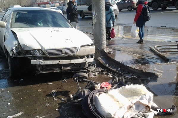

По счастливой случайности, ребёнок в этом ДТП не пострадал
