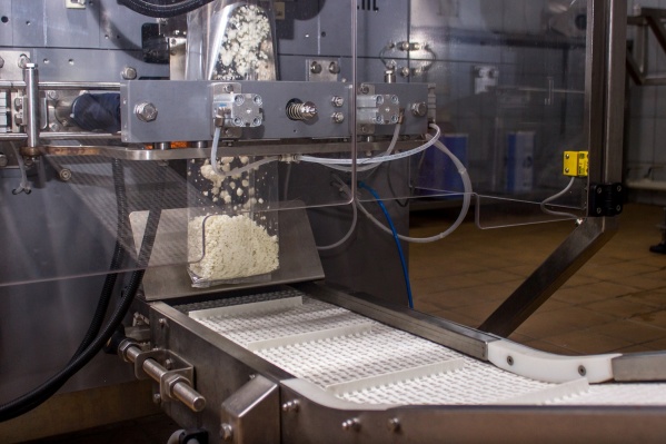

В начале 2019 года «Молочная Азбука» начала производить и творог. Предприятие делает его из обезжиренного, цельного или нормализованного молока. Технология его изготовления на комбинате состоит из серии операций.
Сначала специалисты тщательно очищают молоко от примесей. Его обрабатывают под воздействием температуры до 45°C. Затем молочную смесь доводят до однородного состава с помощью высокого давления и термообработки.
В танках молоко превращается в творожную смесь
Затем молоко остужают до температуры 4°C. Его нельзя хранить более пяти часов.
Чтобы творог получился нужной жирности, проводят процедуру нормализации (достигают правильного соотношения массовой доли жира и белка в смеси).
Пастеризация молока занимает около 10–20 секунд, при этом температура должна быть порядка 80°C. А затем его снова охлаждают.
Кроме этого, молоко должно закваситься. На производстве «Молочной Азбуки» молоко нагревают до 30°С, а потом добавляют специальную закваску. Так масса постепенно превращается в будущий творог.
Получившийся сгусток обрабатывают, охлаждают и убирают выделившуюся сыворотку.
От наклона бочки, где отжимали творог, зависит зернистость творога. Технолог регулирует ее положение, чтобы получился нужный размер зерна.
Творог получается очень горячим. Его охлаждают специальным способом.
В процессе охлаждения творог «отдает» лишнюю влагу.
Технологи обязательно проверяют продукт на качество. Смотрят зерно, оценивают влажность массы, рассыпчатость и упругость.
После этого готовый продукт расфасовывают в нарядные пакеты по 200 и 380 граммов, а также пакеты весом один килограмм.
Так рождается настоящий творог: белоснежный, с приятным молочным запахом и незабываемым вкусом. Свежий творог поставляют в магазины, супермаркеты или отправляют оптом на кулинарные предприятия и в детские учреждения Новосибирска и Новосибирской области.
Как и вся молочная продукция, творог очень полезен, особенно для детей и пожилых людей. Это диетический белковый продукт. Он легко усваивается и содержит кальций и фосфор, важные для костной системы.
Конечно, полезным может быть только правильно приготовленный творог из натурального молока. Нарушение технологии или применение плохого сырья влияет не только на вкус, полезные качества продукта, но и на то, сколько он пролежит в холодильнике. Творог от «Молочной Азбуки» хранится семь дней.
При изготовлении творога, как и других молочных продуктов «Молочная Азбука» делает упор на натуральность (отсутствуют химические добавки, растительные масла и жиры) и качество, а также на максимальное сохранение полезных веществ, минералов и витаминов.
