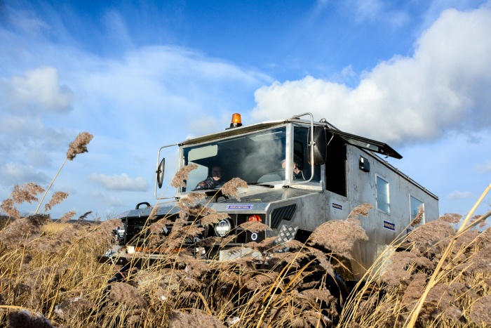

Снегоболотоход «Бурлак» создан для экстремальных условий

    "проявляет ли интерес к его детищу государство, для которого освоение Арктики стало стратегической задачей"
    И не проявит.
    Не потому что оно, государство, плохое, а как раз наоборот - оно разумное.
    Его машина в деле освоения Арктики малополезна.
    Там нужны многотоннажные и высокопроизводительные грузовики.
    А его детище вообще не в эту сторону ориентированно.
    На разработках севера рулят даже не эти ваши повозки из детской песочницы, которые именуются Уралами или КрАЗ-ами, а сочлененник Volvo A35F.
