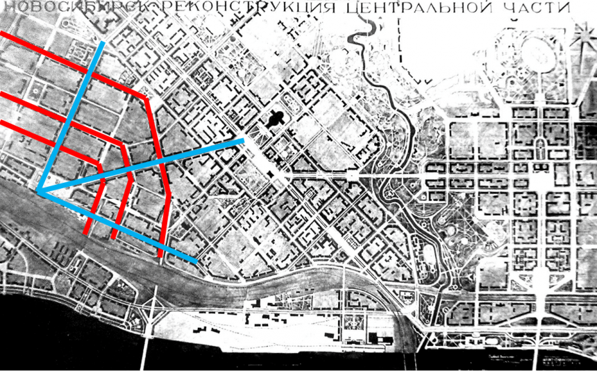

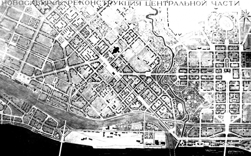

Прежде всего переделки касались, разумеется, центральной части города. Основной идеей было укрупнение кварталов, которое впоследствии приобрело поистине гигантские масштабы и вылилось в строительство жилмассивов. Если бы первые концепции реализовались, город мог бы стать своего рода властелином полуколец. Их планировалось три: от Чернышевского спуска через улицу Сибирскую к улице Челюскинцев и дальше по существующим кварталам, от Комсомольского проспекта через Вокзальную магистраль к улице Челюскинцев и проспект Димитрова, переходящий в улицу Нарымскую, — единственный реализованный вариант.
Из трёх полуколец реализовать удалось только одно, из трёх лучей — два
Эти полукольца «нанизывались» на три основных луча, разбегающихся от сердца города — вокзала: улицу Челюскинцев, Вокзальную магистраль и широкую улицу на месте перекрытой сегодня улицы Вокзальной и Шамшурина.
— Если бы это сегодня существовало и не укрупняли кварталы, уверяю вас, вся пробка на Вокзальной магистрали была бы значительно меньше, — замечает Поповский.
Развязка слева внизу выходит на улицу Вокзальную, а затем Фабричную — так было бы удобно объезжать пробки в центре
Но даже при условии укрупнения кварталов значительно позже, в 1970-х годах, при разработке проекта детальной планировки этот нижний третий «луч» ещё рассматривался. Игорь Поповский уверен, что его можно реализовать и сейчас: это позволило бы объезжать центр вдоль реки, не стоя в пробках.

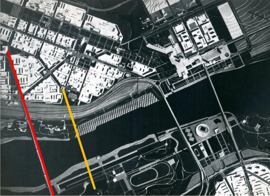

Красным отмечен планируемый Димитровский мост, жёлтым — в итоге построенный
В то же время в проектах в дополнение к уже существовавшему Октябрьскому начали появляться новые мосты. По одному из первых решений Димитровский мост должен был пройти левее того места, где он в итоге построен, и выйти на улицы Челюскинцев и Фрунзе через площадь Гарина-Михайловского. Но уже тогда было понятно, что Фрунзе слишком узка для этого, и архитекторам пришлось искать другое решение.

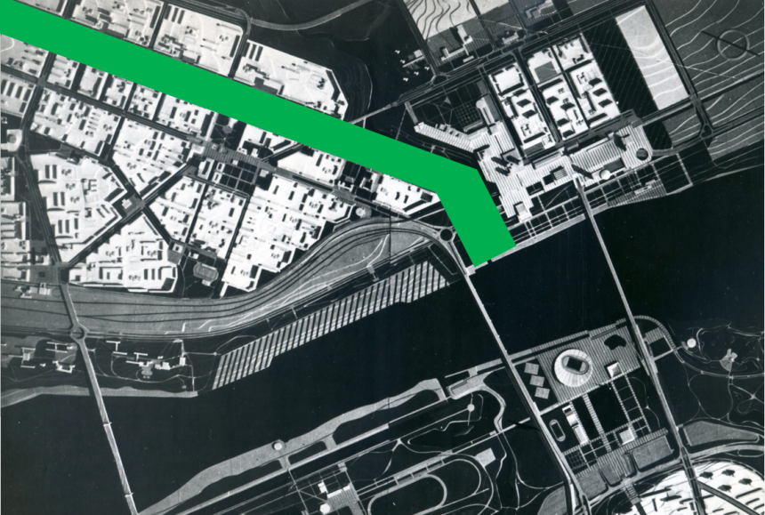

Зелёная полоса парка по масштабам сравнима с Центральным парком в Нью-Йорке
Одна из красивейших идей архитекторов-шестидесятников — огромный парк, сравнимый по масштабам с Центральным парком Нью-Йорка. Ради него под бульдозер могли пустить больше десятка кварталов за оперным театром вдоль улицы Семьи Шамшиных, а выходить невероятный парк должен был прямо к реке в районе нынешней площади инженера Будагова.
— Эта идея была колоссальной, масштабной, — комментирует её архитектор. — А чего мелочиться? Бульдозер! Мы же строим что-то новое и красивое!
Впоследствии огромный парк разбили на два: парк в пойме Каменки, о котором фантазировали архитекторы задолго до шестидесятников, и сквер вдоль улицы Серебренниковская.
Часть зелёной полосы за оперным театром архитекторы затем предложили трансформировать в сквер, но землю разобрали и застроили
Концепция создания Театрального сквера оформилась к «нулевым», но уже без радикальных бульдозерных решений, — скорее, это был парк с домами, как назвал его Поповский, гибрид. Но когда освободилась от старой застройки земля, её буквально расхватали и приватизировали — город не получил нового сквера, но получил новую застройку.

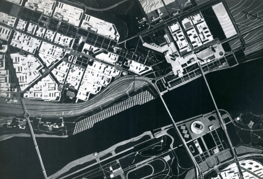

Во всех проектах Ипподромская магистраль выходит на мост — пока же она упирается в пробку у автовокзала
— Никто даже не подозревал, что произойдёт, когда соединится вся Ипподромская магистраль. Вместо реки Каменка появилась гигантская река автомобилей. Можно стоять на мосту и видеть, как эта река несётся в сторону Южной площади.
Здесь же она, собственно, и встаёт колом, и эта проблема не будет решена, пока не появится новый мост, который был задуман больше полувека назад.

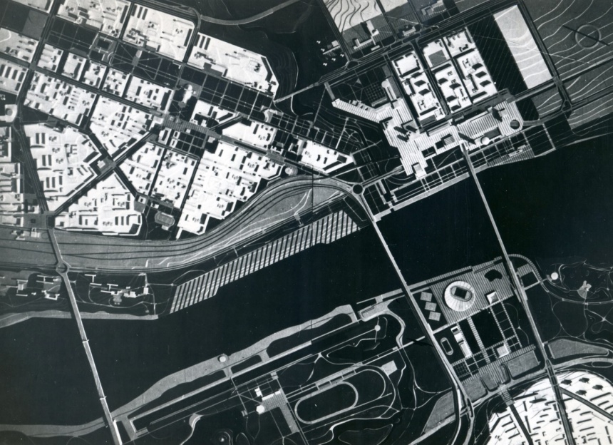

Советские архитекторы намеренно не делали развязок с Большевистской — уже тогда её считали перегруженной
Что интересно, почти все проекты мостов и развязок мало затрагивали улицу Большевистскую — она никак не была тем транспортным монстром, которым является сегодня. В макетах 1970-х годов, например, у четвёртого моста на неё вообще нет съездов — поток уходил на улицу Зыряновскую, потому что уже в то время считалось, что перегружать Большевистскую нельзя. С Октябрьского моста съездов на неё нет по той же причине. А ведь тогда на 1000 человек приходилось лишь 120 автомобилей, а не почти 450, как сейчас.
Левый берег (на плане снизу) почти целиком отдавался под строительство спортивных центров, стадионов и ледовых дворцов
На левобережье советские архитекторы предлагали разместить огромный спортивный и выставочный кластер. Разумеется, по проектам стадионы были и на правом берегу — в районе улицы Фабричной например. Но левый должен был стать сибирскими «Лужниками» и ВДНХ — и сейчас, если повезёт, эта идея хотя бы отчасти реализуется в новом ЛДС, земля для которого была зарезервирована в тогда ещё затопляемой пойме Оби.
