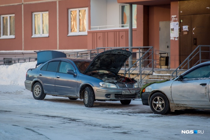

Когда автомобили только сходят с конвейера, они могут и должны без проблем заводиться при 30-градусных морозах, соответствующую информацию производитель прописывает в инструкции к автомобилю. Какие-то машины рассчитаны на –30, какие-то на –35 градусов. Но с годами машины изнашиваются, аккумуляторы стареют, автовладельцы заливают дешёвое некачественное масло, не меняют важные для запуска детали. Отсюда и возникают проблемы с холодным стартом.
«Первым делом надо, чтобы в автомобиле было залито качественное масло, чтобы аккумулятор был здоров, чтобы антифриз использовался нормальный, до –40 градусов. При этих условиях автомобиль должен заводиться», — говорит директор автоцентра «7 ключей» Геннадий Евграшин.
Если всё же у автовладельца есть сомнения по поводу хотя бы одного из этих факторов или есть желание перестраховаться, можно воспользоваться нехитрыми народными способами. «Очень важно укрыть машину от ветра. Проблема ведь даже не в морозе, а в том что ветер выдувает тепло, автомобиль моментально выстывает. Во время ночной стоянки люди делают по разному, кто-то загоняет машину мордой в сугроб, кто-то накрывает брезентом, кто-то смотрит на розу ветров и ставит в более спокойное место. Сейчас активно используют тепловые одеяла, но проблема в том, что автомобиль выдувается снизу», — продолжает эксперт.
