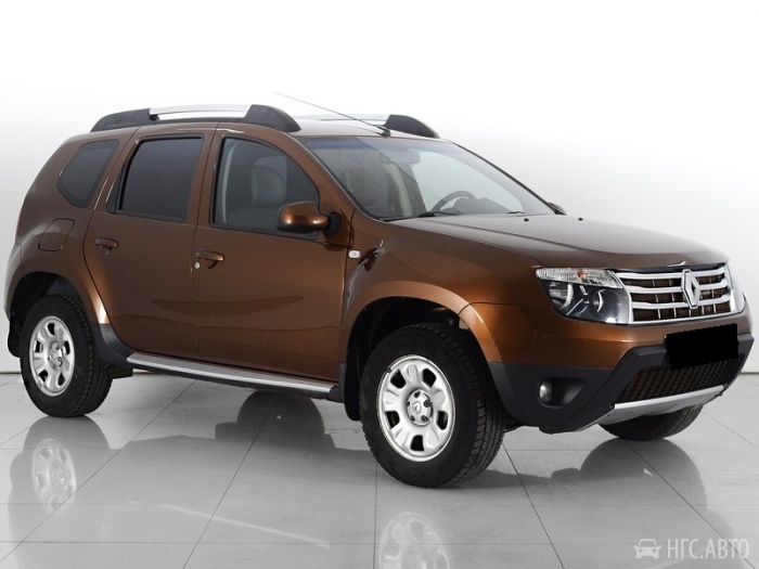

Renault Duster
Секретные штучки
Достаточно простой автомобиль, но и у таких есть скрытые функции, которые, как правило, активируются определенными сочетаниями нажатий штатных кнопок в машине.
— Возможности штатной радиосистемы. При удерживании кнопки MENU более 5 секунд появляется дополнительный экран, который показывает температуру в салоне и напряжение бортовой сети.
Секретные штучки
— Автоматическое запирание центрального замка при скорости более 10 км/ч. Активируется длительным нажатием (5 секунд) на кнопку центрального замка при включенном зажигании.
— Отключение автоматического срабатывания заднего дворника при включении заднего хода. Достигается путём удаления провода номер 40 из разъёма S1 центрального электронного коммутационного блока в салоне.
