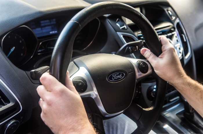

Ну вот и кончилось лето, уже через пару дней обещают снег и температуру до –1 градуса. С наступлением зимы автовладельцы задумываются, как будут обогреваться и утепляться. У кого-то в машине уже есть штатные подогревы всего, что только можно, — руля, сидений, форсунок, лобовика, а у кого-то нет ничего. Сегодня мы рассмотрим вариант самостоятельной установки обогрева рулевого колеса — очень полезная и комфортная штука, позволяющая греть руки о руль в самые лютые морозы. Ведь даже если в машине установлен автопрогрев, то рулевое колесо нагревается не очень быстро, поскольку промерзает вместе с самим металлическим основанием. Насколько это просто и доступно — в материале Дмитрия Косенко.

Вы, конечно, можете заказать под ключ установку обогрева вместе с перетяжкой руля кожей. Стоить это будет 12 000 – 15 000 рублей.
